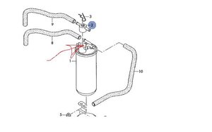

    Всем доброго времени суток, скажите как залить топливный фильтр, перед заменой, через отверстие для подогрева или через штуцера шланг колхозить и заливать? не пинайте сильно не представляю как он устроен.

    Когда в руках будешь держать, сам поймёшь куда сало заливать :)

    да я менял уже, никуда ничего не заливал, соответственно завелась с третьей попытки, думаю ничего хорошего от таких терзаний для тнвд не будет, потому и спрашиваю если в отверстие под клапан обратки, то понятно, но вдруг надо в штуцер в который соляра из бака поступает

    в шланг, подачи из бака не особо надо заливать(но тоже можно) обязательно надо наполнить сам фильтр и шланг тот, который после фильтра на тнвд идёт. После всех этих манипуляций должна сразу без косяков заводиться:thumbup:

    Открыл картинку стрелку увидел:), спасибо!

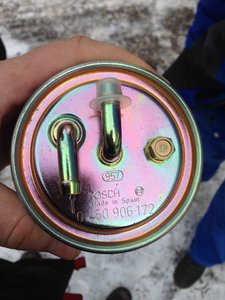

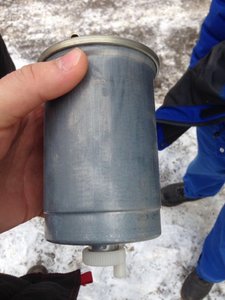

    всем привет.. нашел вот такой фильтр у себя на работе я..что скажете? с сливом и по размерам идентичен (чуть покороче только)..замастырить его

    Подогрева только не будет,и меняй его чаще,потому как площадь фильтрационной бумаги возможно меньше.

    ну если для лета то подогрев и ненужен (как у рестайловых наших фильтров)..а менять чаще незачем..(всю каку раз в месяц сливать и все)..

    Каку не сольешь,она в бумаге должна оседать.

    так он не такой!! куда эту черную пластмаску то девать будешь? с которой у меня бежала соляра.

    Соединительный штуцер ставится вместо термостата и обратка ,минуя фильтра, сразу в бак возвращается.
