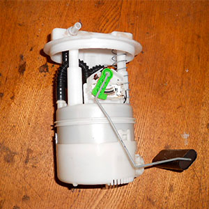

    Топливный фильтр Дастер
    Топливные фильтры Рено Дастер отличаются в зависимости от типа двигателя, и частично от года выпуска. Топливная система у разных моделей моторов у кроссовера также немного отличается.
    Топливный фильтр на Рено Дастер для 1.6 л и 2.0 л
    Renault 172025090r
    На Дастере с 1.6 (K4M) и 2-х литровыми (F4R) бензиновыми двигателями топливный фильтр расположен в отдельном модуле. Кроме самого фильтра там также расположен топливный насос, датчик количества горючего и фильтр-сетка (грубой очистки). Каталожный номер топливного модуля – Renault 172025090r. Цена – 18500 руб. Данная запчасть расположена в топливном баке. Для доступа к топливной станции необходимо поднять заднее сидение, и снять крышку, под которой и располагается топливный отсек.
