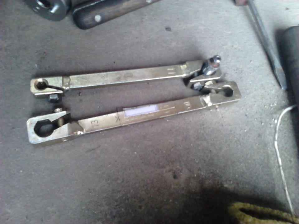

  13. Geka
    Geka Старожил
    25 мар 2004
    14.283
    Карачаево-Черкессия респ.
    100\44, WC, 1984, ГБО ГИГ3-L
    Вот такие ключи то же рулят:
  14. ауди казахстан
    3 окт 2018
    61
    Казахстан
    Ауди 100. С4
    Спасибо за фото. Они в продаже свободно продаются или дефицит
  15. Geka
    Geka Старожил
    25 мар 2004
    14.283
    Да вроде свободно... В спец магазинах по инструменту точно должны быть.
