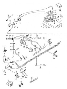

    Надо ли менять? Пробег 180 тысяч. и фильтр дигностического насоса тоже нужно менять?

    меня смутил твой вопрос "зачем"))
    уже заказал, буду менять, решил на всякий пожарный спросить. А фильтр диагностического насоса не трогать?

    А где у меня фильтр топливный стоит???))) Смотрел в ехисте там на схеме он не в баке стоит....я в замешательстве....покажите пальцем что где разобрать чтоб его поменять)

    перед задним правым колесом снять кожух и увидешь

    Как я рад что он не в баке))) А кожух с салона или где подкрылок?

    снизу только хомуты не поломай
    меняется с ямы или на подъемнике

    Юрий! какие там тонкости с хомутами?! Фильтр купил.. как поменять не знаю... подскажи пож. в подробностях...

    ДА никаких тонкостей, купи новые хомуты и можешь ломать старые

    все бы хорошо..., но где они отдельно..??

    А что простые хомуты не подойдут:confused:

    Там не простые хомуты, а быстросъем. И ломаются они очень быстро, я перед заменой очистителем тормозов промывал их от грязи, так легче снимать.
