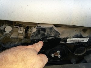

    А еще,на вашем месте, я бы перво наперво проверил ремень ТНВД!!!!

    Где данный ремень находится?

    Под черной крышкой на двух защелках..

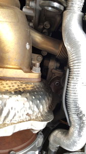

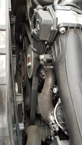

    Ща гляну. А сам ТНВД стоит сзади? Под турбиной? Как то что то не нашел
    Наверное у меня нет. У меня С7 кузов V6

    Вот куда я пальцем тыкаю,это и есть тнвд. Мотор BUG 3.0 TDI

    Но я у себя не нашел такую крышку. Код двигателя CLAA

    А шкиф видишь с ремнём?

    24AD9F18-827F-4E1A-AF24-DF9CF2650AA9.jpeg Смотри под пластиковым кожухом (чёрным сверху), там ремень.

    У меня такого ремня нет
