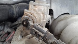

    Сегодня в очередной раз увидел такую картину. Я и раньше это наблюдал, но сегодня решил узнать, что делать? Менять или ремонтировать? Когда мотор работает, всё сухо. Постоит ночь, чуток сыреет.
  16. Сергей на Q7
    Сергей на Q7 Живу я здесь
    20 июл 2014
    1.044
    Q7 4,2 FSI 07EX
    К замене конечно, темы на форуме есть. Не встречал, еще, чтобы кто-то отремонтировал. С системой питания шутки плохи.
  17. CFC74
    CFC74 Живу я здесь
    11 дек 2011
    3.252
    Челябинская обл.
    Q7 2007 4.2 FSI, A3 Sportback 2011 1.4 TFSI
    Просто я так понял, что это клапан который с разъемом. Он видимо откручивается. Возможно ли только его поменять?
  18. vip.alex
    vip.alex Завсегдатай
    26 фев 2013
    772
    Q7 4.2 35 л.с.
    Ставить новые!! Лучше сразу два!!
    В этом месте это не шутки!
  19. CFC74
    CFC74 Живу я здесь
    11 дек 2011
    3.252
    Челябинская обл.
    В смысле не шутки?
  20. igor33
    igor33 Заблокирован
    19 июн 2010
    19.985
    А6/С6 3.0i Q 05
    В смысле насос не разбирают.
