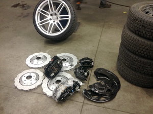

    Если суммарная площадь поршней на новых суппортах сильно выше стока м.б. ватная педаль. Теоретически можно вылечить установкой гтц большего диаметра (вроде у РС5 такой?). Вообще у РС5 и вакуумник, и блок АБС вроде отличается. Если АБС перекинуть, то подгонять баланс под РС очное соотношение надо будет. Но целесообразность такой перекидки под вопросом (я где-то видел люди на А5 мучались с ватной педалью после замены суппортов, но у S5 возможно проблемы нет - это Фанат лучше знает, я видел у него на территории s5 с 8 поршнями стояли :)).[/QUOTE]
    Мучений никаких не было все окей 365 на 330:thumbup: Педаль кстати притерлась после 500км...тоже думал менять ГТЦ от РС там TRW 26.99 вакумники одинаковые,на С5 тотже размер ГТЦ что и у А5 24,4 бывают и 25,4.
    Заднии да есть проблемма нужно добавить 5мм если стояли не вентилируемые перед этим...
      210,8 КБ
      208
      136,1 КБ
      164
  18. AGAFENDI
    AGAFENDI Живу я здесь
    26 янв 2009
    4.759
    А6 C7 3.0 TDI.Q
    Заднии да есть проблемма нужно добавить 5мм если стояли не вентилируемые перед этим...[/QUOTE]
    Сколько такая красота стоит,если не секрет?
  19. MAGALAND
    MAGALAND Участник форума
    26 окт 2012
    210
    A5 2.0TFSI 12
    Сколько такая красота стоит,если не секрет?[/QUOTE]
    Секрета нету))) Я купил новые перед-зад за 2,500 евро:rock: Но видать повезло:up:
