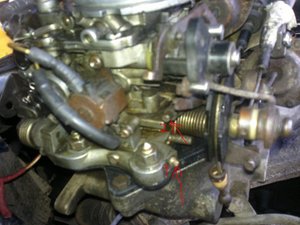

    #8 Metfil, 1 апр 2013
    на первом фото под номером 1 винт паз для отвертки сорван и плоскогубцами не туда и не сюда...2 винт крутится повышая и понижая обороты...так вот наверно из-за первого винта у меня смесь богатая вот и глохнет на ходу?

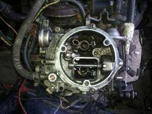

    хотел еще спросить на второй картинке то что фото сверху,в левом нижнем углу винт,для чего он?(к нему бензо шланг подходит)

    Так свечи черные ? Еще может перепиливать из за зависания иглы в карбе .

    Винт этот для регулировки уровня в поплавковой камере-да и быть точнее это не винт,а как бы перевернутое "седло" иглы
