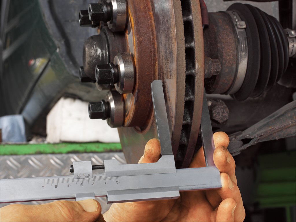

    Необходимо замерить остаточную толщину тормозного диска

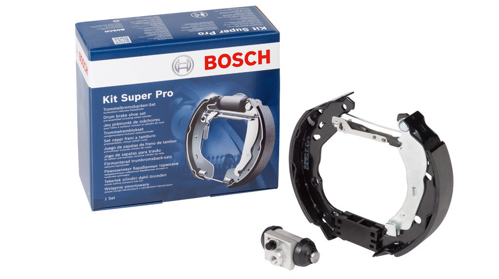

    В некоторых системах исходное рабочее положение колодок определяется автоматическим натяжителем, в работоспособности механизмов которого нужно убедиться в первую очередь. При замене колодок барабанных тормозов рекомендуется использовать готовые наборы запчастей, которые поставляются целиком в подсобранном виде, такие как Bosch Kit Pro и Kit Super Pro (отличается наличием в комплекте регулятора зазоров). В состав этих комплектов входят все необходимые для замены детали, включая пружины и цилиндры.
    Комплект системы барабанных тормозов, поставляемых в подсобранном виде

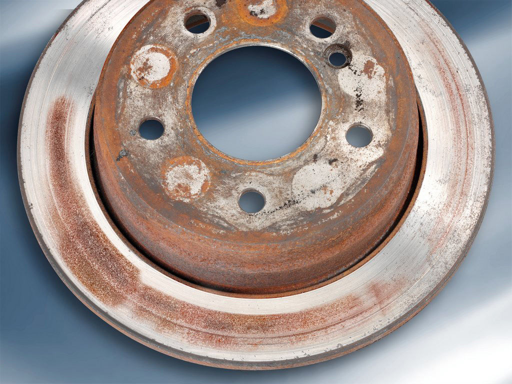

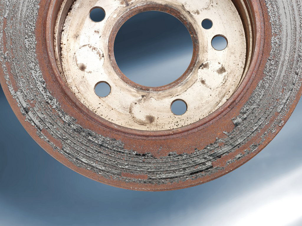

    НЕРАВНОМЕРНЫЙ ИЗНОС ТОРМОЗНОГО ДИСКА ИЛИ БАРАБАНА

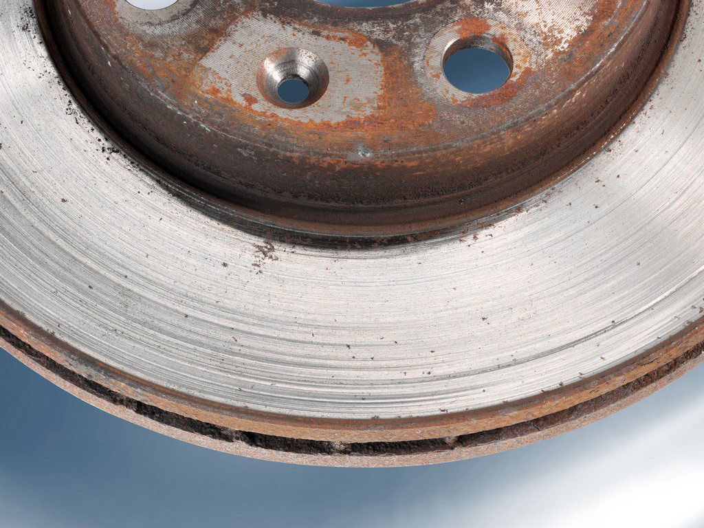

    Бороздки или задиры на поверхности тормозного диска могут быть следствием предельного износа колодок (когда уже отсутствует фрикционная часть колодки, и о диск трется металлическая подложка) или попадания грязи. При замене колодок необходимо измерить остаточную толщину диска в нескольких точках. Косвенно об износе диска может говорить выступ на его рабочей поверхности по краю колодки. Если диск изношен неравномерно или его толщина недостаточна, то при частых интенсивных торможениях его плоскость может «повести».

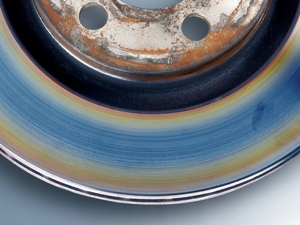

    В этом случае при торможении будет наблюдаться вибрация. Если диск приобрел синеватый оттенок, это говорит о его перегреве, результатом которого может стать деформация диска и трещины на рабочей поверхности. Вследствие этого снижается эффективность торможения, появляются шум и вибрация, возможна поломка других элементов тормозной системы. Чтобы не допустить подобного, поврежденные диски необходимо заменить. В барабанной тормозной системе также возможно появление борозд, задиров и износ барабана. Тормозной барабан подлежит замене, если на нем присутствуют механические повреждения или остаточная толщина его рабочей части достигла минимального допустимого уровня, определенного производителем. Важной рекомендацией является одновременная замена всех колодок или барабанов, расположенных на одной оси.
    Примеры повреждений тормозных дисков, при которых требуется их замена (перегрев, коррозия, наличие рисок)

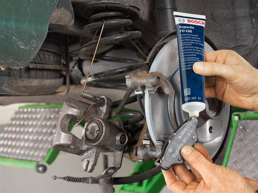

    НАРУШЕНИЕ ПОДВИЖНОСТИ КОМПОНЕНТОВ, ЗАКЛИНИВАНИЕ ТОРМОЗНОГО СУППОРТА ИЛИ ЦИЛИНДРОВ, НЕИСПРАВНЫЙ СТОЯНОЧНЫЙ ТОРМОЗ
    В результате коррозии может быть нарушена подвижность компонентов тормозной системы, что не позволит колодкам перемещаться и приведет к их неравномерному износу, шуму, вибрации и даже заклиниванию суппорта дисковых тормозов. В барабанных тормозах часты случаи закисания пары «колодка — барабан» или тормозного цилиндра. При осмотре суппорта необходимо очистить все компоненты от грязи и проверить смазку на направляющих болтах и в местах перемещения колодок. Использование смазки, например Bosch Superfit, — важный пункт в регламенте обслуживания тормозной системы, так как ее отсутствие приводит к преждевременному износу компонентов.

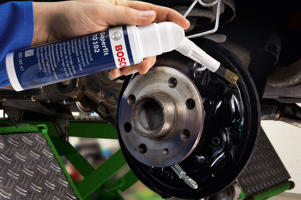

    В барабанной тормозной системе также необходимо очистить все компоненты от грязи и убедиться в наличии смазки на механизмах или в местах перемещения колодок. При коррозии на пружинах и других элементах системы их необходимо заменить. При проверке тормозной системы следует убедиться и в исправности стояночного тормоза: нарушение его работоспособности может снизить эффективность работы задних тормозных механизмов. Наиболее распространенной неисправностью стояночного тормоза является растяжение тросов, что «лечится» соответствующей регулировкой, но может быть и нарушение подвижности связанных со стояночным тормозом механизмов задних тормозов.
    Обработка элементов системы барабанных тормозов препаратом Bosch Superfit TO 102
    При замене тормозных колодок необходимо смазать места их перемещений

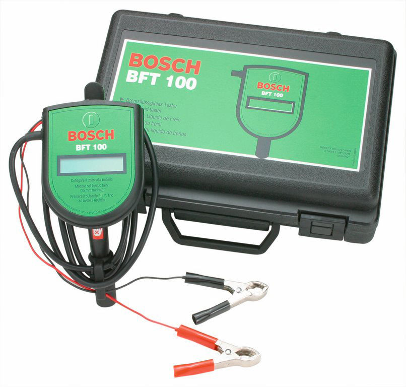

    НИЗКИЙ УРОВЕНЬ ТОРМОЗНОЙ ЖИДКОСТИ, ВЛАЖНАЯ ТОЧКА КИПЕНИЯ
    Обязательно следует обращать внимание на уровень тормозной жидкости в бачке. Снижение уровня указывает на большой износ колодок и дисков или барабанов либо на негерметичность гидравлической системы. По регламенту тормозную жидкость необходимо менять каждые два года, но при осмотре ее рекомендуется проверить специальным тестером, таким, как Bosch BFT 100. Лишь измерение температуры кипения может дать реальную информацию о состоянии тормозной жидкости. Если определенная влажная точка кипения окажется ниже минимально допустимого значения, тормозную жидкость необходимо заменить. Информация о том, какой тип жидкости применяется в конкретной тормозной системе, есть в инструкции по эксплуатации автомобиля. Либо можно использовать тормозные жидкости Bosch ENV6, которые совместимы со всеми типами стандарта DOT на полигликолевой основе.
    Тормозную жидкость рекомендуется менять каждые два года, но при осмотре тормозной системы нелишне произвести ее проверку специальным тестером
