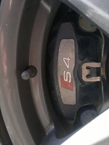

    Добрый день! Решил темы не плодить...
    У меня А4 allroad(до FL), тормоза стоковые - 320 мм(перед). У одноклубника приобрел тормозную систему от S4.

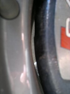

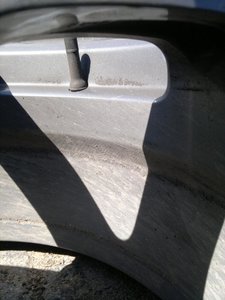

    Начал мерить и возник вопрос: достаточно ли расстояние (примерно 4-5мм) между колесном диском и суппортом на "лицевой" части?
  6. Ben579
    Ben579 Живу я здесь
    30 мар 2011
    1.251
    A4 Allroad B8 FL
    С запасом!
  7. Ар4и
    Ар4и Участник форума
    12 мар 2012
    433
    Q5
    5 мм с запасом? Просто есть опасения, что в случае, если заскочит камень маленький и клинанет колесо-суппорт...

  8. Ben579
    Ben579 Живу я здесь
    30 мар 2011
    1.251
    A4 Allroad B8 FL
    Ну как бы да, что это должен быть за камень, который туда залетит и сможет заблокировать колесо-суппрот :shock:
    Все норм будет, езжу на таких же и на 17шках.
    Рабочая площадь такая же, рычаг другой и рассеивание тепла лучше, чуть позже наступает перегрев...
