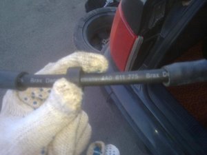

    Добрый вечер гуру. Подскажите пожалуйста купил тормозной шланг JpGroup. В экзист пришел забирать (товар покупал в наличии) чувак сходил в гараж, а не насклад, туда где у них сервис и принес шланг. На нем номер оригинала стоит 4A0 611 775 BRAX DENMARK GERMANY. Это реально оригинал или такая подделка. На фото в экзисте шланг другой. Если оригинал поеду еще возьму 3 шт за 86р штука)))

    Если "кольца" есть,то оригинал.
  3. Bla©k
    Bla©k Модератор
    9 июл 2010
    11.355
    A8Q
    конечно нет.
    у jp group номера аналогичны оригиналу. Такие они засранцы.
    Выкини этот шланг и купи Ate, Lucas/TRW или VAG.,
    Твой Jp Group, если успеешь, засечешь в таком виде (на фото шланг более дорогой, чем жп гр.):
    Ну, а если не успеешь, просто лопнет на торможении через годик-другой... а там, как повезёт...

    Я так и думал))) никогда не покупаю фуфло, только оригинал, а тут шланг лопнул, а машина в этот день нужна была, пришлось брать то что в наличии. Всем спасибо. Еще вопрос: трубка металлическая не продается, пишут типа укоротить до...и.тд. Как её покупать, у меня сорвалась гайка на ней - еле открутил.
