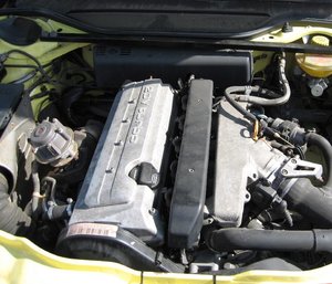

    Пришла мне вторая эска, с потором AAN, и вот возник вопросец. На вестгейте штуцер торчит, свободный. На него ничего не должно одеваться, и для чего он? По ЕТКА посмотрел, на схеме что-то должно быть, а у меня нет, на фото его видно...

    Ничего недолжно быть

    Ответ: Товарисчи подскажите по AAN
    это от 3В мотора схемка похоже :uhoh:
    так что ничего там не должно быть! А вообще все расскажут по ссылке http://www.turbostars.ru/forum/
    Ну тоды нафига он нужен?
    такая схема на мотор AAN в ETKA:nod: :nod: :nod:

    Там ничего недолжно быть! т.к. в 20V turbo Вастгейт управляетсмя разряжением нижней камеры.. туда собственно и подходит шланг от тактового клапана, а сверху управлялись вастгейты 10V turbo(MC, 1В, 2В). Сами вастгейты 10V и 20V полностью идентичны за исключением пружин, поэтому в 20V и осталась свободная пимпа.
