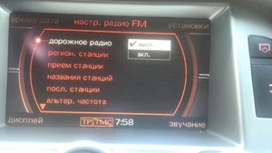

    Короче на экране MMI всегда внизу были TP и TMC зачеркнутые, поменял АКБ теперь TP не зачеркнуто, нашел даже в настройках радио, где можно включить TP и отключить. Так и не понял, что это. Может кто-нить доходчиво пояснить что это такое? Нужно ли?

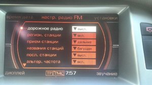

    У меня нас рестайле: РАДИО - SETUP, пункт "дорожное радио вкл-выкл". Появляется ТР. Но сообщения идут не на всех радиостанциях.

    Ну фиг его знает, у меня ТР появляется только после ВКЛ дорожного радио. Вчера специально проверял.

    В режиме радио нажми кнопку setup на консоле и поищи "дорожные сообщения"
