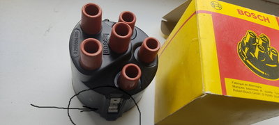

    Всем привет.такой вопрос -менял крышку трамблера на ng 2.3. трамблер без вакуумника.есть ли различие в крышках трамблеров с вакуумником и без??чет как то у меня по моему рукожопому мнению как то свободно сидит крышка- подогнул защелки вроде прижало ,но мне нифига не нравится.мож мне не правильную какую продали.а .да, крышку купил китайскую.

    как будто на aar (который как будто суть тот же ng) их несколько разных видов.

    вся фигня была в железной скрепке на трамблере где застежка крепления крышки-я ее снял-думал не нужна.хорошо не выкинул.одел снова и крышка встала плотно.
