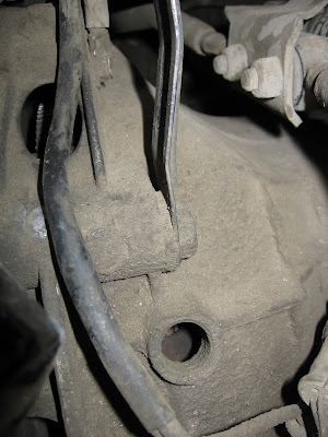

    ДПКВ состоит из 2-х датчиков один ставится в дырку колокола(датчик начала отсчета) работает по направляющим штифтам сцепления их два, но в прошивке один не учитывается http://lh3.ggpht.com/_xGB0QRLcrMU/SUI3Nd4zfnI/AAAAAAAACSo/VzXKRoFbqn8/s400/IMG_2504.JPG нижняя дырка
    Другой (датчик импульсов) считает зубцы маховика, на место где стробоскопом выставляется зажигание - верхняя дырка
    На 4 цил отлично работает
