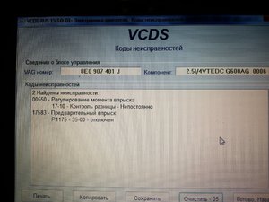

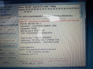

    2.5 BAU . Если сгорел транзистор будет ли запускаться машина,иои нет. пропала тяга загорелась есп,заглохла, и не заводится. заводится сама холодная только с эфира, прогретая сама но долго запускается.ваг ком пишет 00550 регулирование момента впрыска, и 17853 предварительный впрыск отключен. угол в базовых параметрах рано 4.8 ATDC поздно 5.0 ATDC при нажатии на газ угол меняется. клапан регулировки угла 10.3-9.8 Ом. До меток еще не добрался. Парни нужна помощь!!

    Это не транзистор, по крайней мере не тот "знаменитый", который частенько горит. Он за дозатор отвечает, а у тебя ошибка по автомату опережения. Проверяй метки, осмотри провода к клапану (в самом низу под трубками на форсунки) - изоляция зачастую облетает и провода коротят. Если здесь все впорядке, попробуй масла 2Т в бак, можно попробовать промыть (Винс, Лавр) или разбирать насос менять уплотнения, смотреть что с поршнем.

    Вы конечно будете смеяться (С), но насос придется разбирать. Вероятнее всего загрязнён золотник поршня опережения и поршень проваливается до механического "дна". Аккуратно промыть всё растворителем, собирать с маслом. Золотник должен ходить подпружиненно, без малейших заеданий. На золотнике не заморачиваться - заразом промыть жиклер, каналы и сетку на клапане опережения. Это как раз тот случай, когда разборка-промывка-сборка вероятнее всего поможет. Всё вышесказанное верно, если до происшествия угол в базовых не был 5 ATDC, а был хотя бы 2. Если и раньше был 5 градусов, то количество причин растёт - от забитого жиклёра до заклинившего поршня и лопнувшего резинового уплотнения на м-ме опережения.

    господа, а может перед тем как давать советы, увидим данные диагностики, ну хотябы 4-у группу в базовых

    Я написал данные по 4 группе в базовых в первом посту
