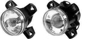

    Добрый день.
    Не устраивает родной свет на ауди-100/44.
    А так же есть большое желание установить ксенон без потери дальнего света.
    Выходов тут не много, купить фары от 200, что мало реально, установить ксенон в штатные фары + доп. фары дальнего света.
    Но решил заморочиться с установкой в стандартный корпус фары компоненты ближнего и дальнего производства хелла. (см. прикрепленные файлы)
    Может кто уже заморачивался по этому поводу и имеет какой-то опыт?
    Хотелось бы услышать, как лучше крепить компоненты в корпусе фары и самое главное чем потом их накрывать. (облицовка). Накрыть обычным стеклом нельзя, потому как оно не прозрачное :) Полировать, не думаю что самый лучший способ, может будут какие-то дополнительные мысли.
    Заранее большое спасибо.
    P.S. может у кого-то завалялся не нужный (с отломанными креплениями) корпус фары?

    Здравствуйте!
    Я тут новенький!
    А теперь по теме. Я тоже хочу как-то заколхозить ксенон, либо улучшить свет. Тем более у меня "американские" фары, которые-то сами по себе не особо светят. При этом не хотелось-бы врезать дополнительные противотуманки, потому что сам бампер тоже "американский" и это будет нелепо выглядеть. На интернете попадалось несколько вариантов:
    1. Линзованные фары на "американской" сотке (5000):
    <img src="http://www.audi-club.ru/photo/data/500/96490043-med.jpg"
    Машина начинает выглядеть как 80-х. Где такие брать и кто их делает я не в курсе, а эта фотка отсюда: <a href="www.audi100-online.de">www.audi100-online.de</a href>
    2. Линзованные фары от 100-ки. Один человек с <a href="www.audiworld.com">www.audiworld.com</a href> говорил, что он сам сделал этот дизайн и потом продал его китайцам в FAW.
    Вот его фара:
    <img src="http://www.audi-club.ru/photo/data/500/9649imag0020-med.jpg">
    А вот фара на китайской "сотке":
    <img src="http://www.audi-club.ru/photo/data/500/96491520faw44_4_08-med.jpg">
    Страница этого человека здесь: <a href="http://homepage.internet.lu/customautocraft/type44_100_200_v8.htm">Custom auto craft</a href> Он находится в Люксембурге. В данный момент (уже более года) предложений по этим фарам нет. Никто не встречал такие?
    3. Фары от 200-ки.
    А вот здесь: <a href="http://kamran1860.tripod.com/n_xenon.htm">Линзованный ксенон на W124</a href> интересно посмотреть как
    человек установил линзы и ксенон от МБ W211 в фары для МБ W124, при этом он полировал стекло.
