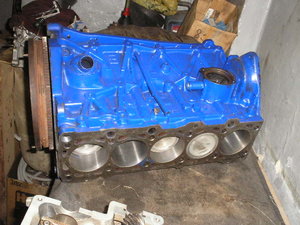

    Вот вытащили старое сердце

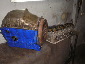

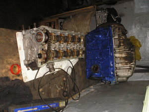

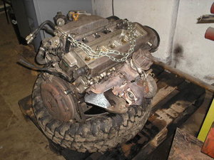

    Последние дороботки 2,5, для переброски навесного

    Вот, шайтан!
    Вах, какой цвэт! :rzunimagu
