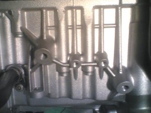

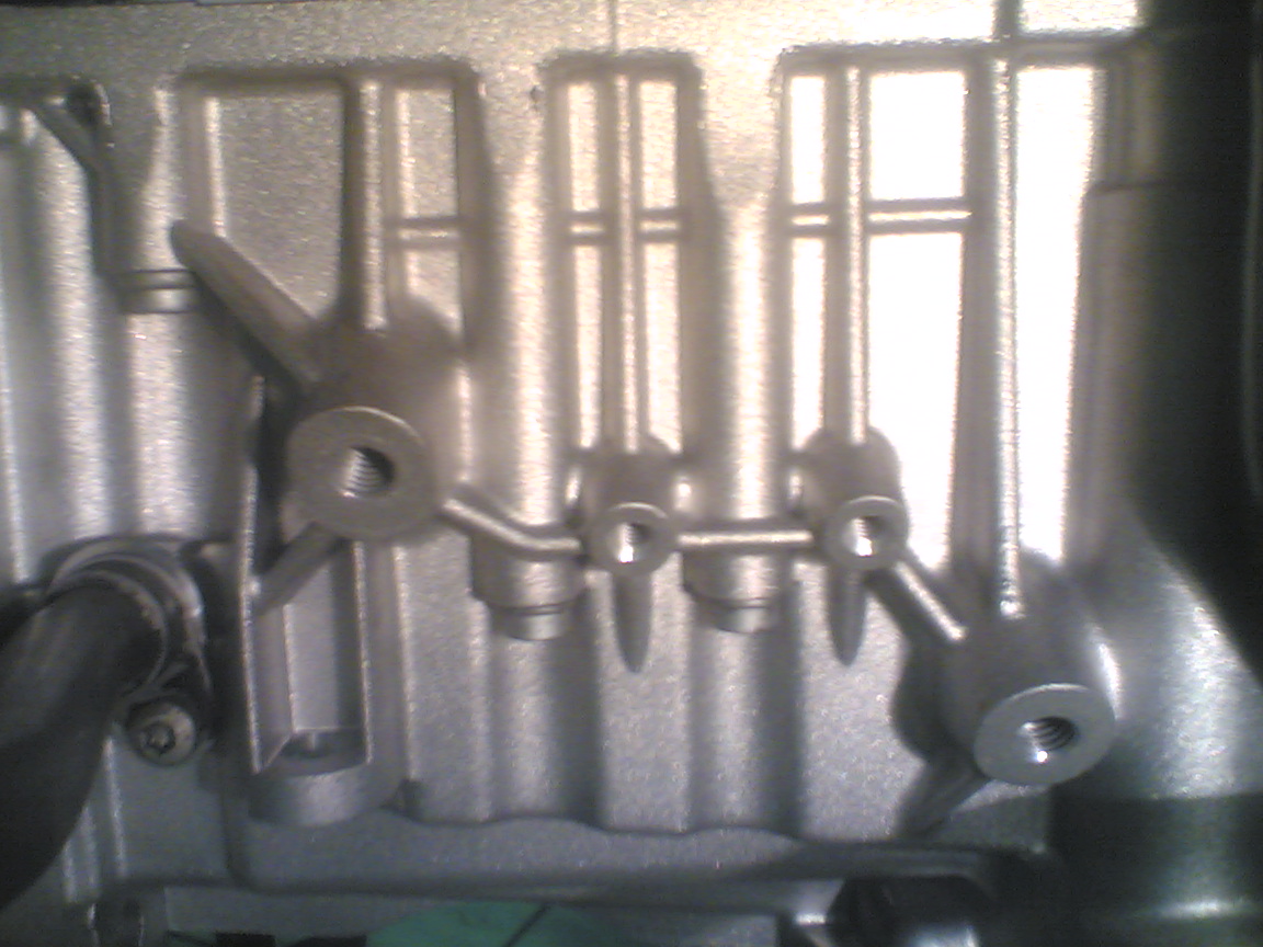

    Извиняюсь, за повтор, но решил вынести в отдельную тему..
    Сегодня общался с мастером БошСервиса и он мне рассказал вот какую вещь, их хозяин купил годик назад Ку7 4.2тди (2008г), все было замечательно, только начало куда-то деваться масло и после одной длительной стоянки под автомобилем обнаружилась хорошая масленая лужа... Машина не гарантийная (уж не знаю как это) и он погнал ее в свой БошСервис на предмет поиска причины течи. Искали долго но в конце концов нашли, как я понял, нижний поддон дал трещину (слева снизу) около какого-то крепления (не запомнил какого). Все в шоке, заказали эту деталь, пришла новая и она отличается от старой наличием дополнительного армирования как раз в месте трещины. Вот теперь сижу и соображаю, данный поддон тогда должны менять по отзыву или как? Вот картинка нового блока (около крепления хорошо видны дополнительны полосы армирования, которых в предыдущей версии просто небыло):
    http://audi-club.ru/forum/attachment.php?attachmentid=174488&d=1270116129
      30,9 КБ
      170

  3. Tutankhamen
    Tutankhamen Завсегдатай
    8 фев 2009
    723
