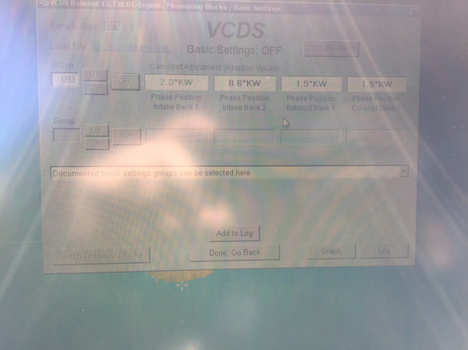

    Доброго времени суток, появился звук с движка, больше отдает со стороны водителя. С задней стороны двигателя. Звук появляется на прогретом двигателе, на холодную не стучит. Звук не постоянный. Вот видео:
    Вот что пишет в 93 группе:
    Когда начинает стучать, все показатели чутка падают, последний уходит в -1.5
    Второй поднимается до 9-9.5 когда даю газу.
    Что посоветуйте? Надо ли все менять? Или только натяжитель?
    Перечитал просто не мало тем, кто пишет менять все, кто пишет менять тока натяжитель, мол поменял и все проблем нет, зря деньги на ветер.
    Езжу я в принципе не много, 10-12 тыс за год проехал на ней.

    Я б больше не запускал, а открыл и разбирался с клапанами фаз и цепями.
  4. shAnt1kkk
    shAnt1kkk Новичок
    5 авг 2015
    19
    Audi A6 C6
    Замена натяжителя не поможет?
