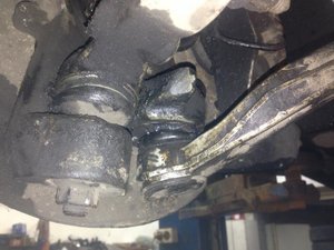

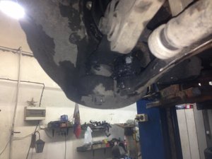

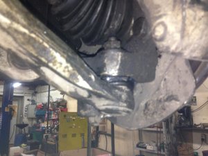

  14. gjdhwsgabd
    gjdhwsgabd Новичок
    7 авг 2014
    8
    Вот в этом рычаге была проблема первое фото,палец или как его там который вставляется в поворотный кулак не плотно сидел и гулял туда сюда когда сняли увидели что коцаный палец этот,смазали обратно сунули и о боже наконец то тишина месяца четыре он меня напрягал сволочь,так что пацаны проверьте у себя надеюсь у вас тоже он глючит!!!!удачи!!!!
  15. gjdhwsgabd
    gjdhwsgabd Новичок
    7 авг 2014
    8
    На втором фото он с права!!
