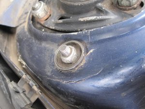

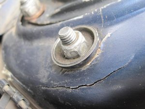

    Приветствую всех!!!Что то черная полоса у меня поперла с машиной:hot:Пару дней назад заменил передние пружины(стойки тоже новые)и не проехав и 100 км вылез очередной косяк!!!Треснул так называемый "стакан"(на нашемарках так называется),ударов небыло,в ямы не залетал...Ну в общем все видно на фото.Кто сталкивался с такой проблемой,что можно сделать???Всем заранее спаибо за советы!!!

    Судя по фотке-заменить стакан спилив на разборке с нормальной машины.Вроде номеров на них нету.

    У меня тоже самое, заехал к сварному знакомому, полуавтоматом в газовой среде заварил, и норм.....снизу красивый шов получился, сверху болгаркой шлифанул, и подкрасил.

    На долго ли?

    Не на долго. Усталость металла.

    подварить и не париться

    И ко мне машинки приходили на ремонт с такой же неприятностью......проварил,шлифанул,шпатленул,покрасил! Ходят уже не один год,и хозяева не жалуются.:thumbup:
    Нужно только во время ремонта внимательно осматривать стакан по всему периметру на предмет дополнительных мелких трещинок,часто их не видно под краской,но они могут быть.

    Усталость металла, как это не печально, даже оцинковка от этого не спасает( Все таки время дает о себе знать.

    Не думаю что дело в усталости. Куда постарше машинки катаются и ниче.

    И "морда то " не самая тяжёлая, по ухабам похоже за свою "жизнь" понакаталась ,( пружины жёсткие, профиль резины низкий, рычаги менялись не вовремя))

    или уже билось-варилось умельцами ) первый раз такое виду

    классическая проблема уставших авто. по идеи надо засверлить конец трещины, чтоб дальше не пошла. но проще тупо заварить
    и ждать где еще треснет.
