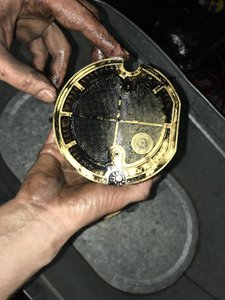

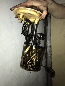

    залез сегодня в бак ( 1 час и 50 мать его минут я откручивал пластиковое кольцо удерживающее насос) и увидел вот что:
    Как я понял, все эта штуковина не разборная... но не для русских... при помощи монтажного фена, плоской отвертки и какой то матери, я разобрал на 3 части эту штуку, 1 верхняя крышка со штуцерами, 2 чёрная промежуточная крышка которая закрывает сам насос ну и 3 корпус с насосом внутри, который я так и не решился разбирать дальше, так как запасных насосов у меня в гараже не завалялось :)
    При помощи керосина, очистителя форсунок вингс я как смог промыл эту хреновину . После все продул компрессором и понял что оказывается там, внутри, на дне есть фильтр-сеточка которую раньше из за дерьма даже и видно не было. С чувством выполнено долга, я слепил все это дело обратно. Трясущимися руками завожу машину... завелась и... короче работает тряска уменьшилась почти до 0, но минимальная присутствует .. :(
    Добрые люди подскажите куда рыть ? Я так понимаю этот нагар из за колец на насос форсунках ..??

    Осталось промыть бак и поменять насос что не решились вскрывать и правильно что не скрывали. По черноте не подскажу, не дезилист.
