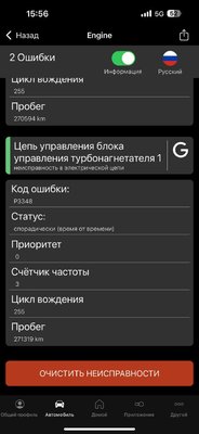

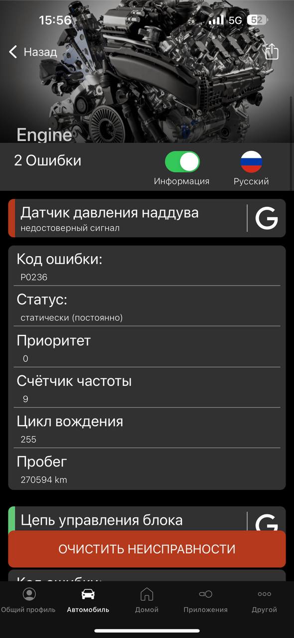

    Добрый вечер. Пишу сюда с просьбой о помощи разьяснений, что может быть с машиной когда троит мотор на холостом ходу. История следующая:
    Завожу мотор на холодную все хрошо, заводится с пол-оборота, начинаю ехать мотор греется до 90 градусов и начинаются танцы с бубнами как только останавливаюсь где-то на светофоре. Машина начинает дергаться, нереально протраивать и вся машина трясется. Данная проблема только на горячую и только на холостом ходу иногда после глушения авто (редко но есть) кидает ошибку свечей накала и по диагностике ошибка P3348 - неисправность в электрической цепи. Динамика авто не поменяласьб едет хорошо без нареканий замена фильтров каждых 10 тысяч километров включая топливный фильтр. Помогите пожалуйстаб а то уже не знаю куда копать.... Вот видео: *клац*

  3. sanya-1
    sanya-1 Старожил
    15 дек 2003
    14.603
