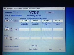

    Добрый день, подскажите кто сталкивался, завели машину после простоя на холоде 3 суток, из левой башки с района цепей характерный звук. Заглушили, завели, звук пропал, осталась неравномерная работа ДВС, троит.

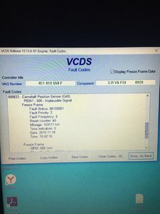

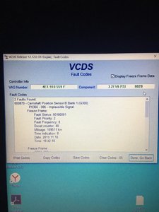

    Подключил шнур, показало две ошибки, фото прилагаю.
    в 93 группе видно что градусы сильно ушли.
    Вопрос в следующем: может ли быть причиной вышедший из строя фазовращатель или случился перескок цепи?

    Быстрей всего перескочила.
