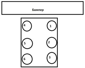

    Спасибо, думал об этом, а где второй цилиндр? если стоять перед капотом второй от меня слева ? Сложно катушки снимать ?
  11. unknown630
    unknown630 Участник форума
    6 май 2014
    482
    A6/C6 2.4 06г
    Легко

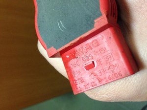

    #17 Антон_**, 10 дек 2014
    Снял, у меня там 115L(ERA), 115M(ELDOR)-такая одна, походу в 2010г менялась. Позвонил, все мастера заняты, жду когда перезвонят) В оригинале ERA идет ?

    #18 unknown630, 10 дек 2014
    Да
    что на фото это ориг
    Так ты выяснял дело в катушки?
