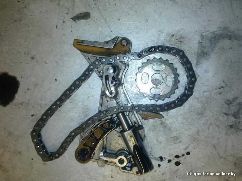

    В масляном фильтре стружка. Вскрываем двигатель... :shock:

    В масляном фильтре или в топливном все таки стружка ...? Винегрет из информации какой то в теме :rollingeyes:

    Короче, все оказалось гораздо банальней. Привод балансировочных валов и масляного насоса.

    Вроде в 2008 году на БРЕ уже вместо цепи шестерня, разве нет? (у меня так)
    Проверь состояние шестигранника сразу. И посадочного места в валу.

    2008 не стояло цепи.
