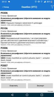

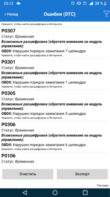

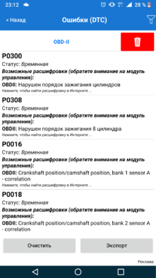

    Здравствуйте. Подскажите что могло произойти резко с автомобилем Q7 4,2BAR после пятидневного простоя на сервисе, где делали стартер. Авто заводилась двигатель работал ровно, после ремонта забрал троящий автомобиль, все проверяли даже впуск снимали смотрели вихревые заслонки. По каналам видно что работают только 3 цылиндра. Свечи все почернели. Что сейчас показывает диагностика приложил. Куда копать смотреть. За два дня до поломки стартера пригнал автотиз другого города за 500км. Доехал без проблем

    События не связаные .. Трудно связать установку стартера и метки привода ГРМ , начать нужно с проверки меток левой (по ходу ) ГБЦ (2) . Такое возможно если например сломался один из успокоителей цепи или отъехал натяджитель и цепь(головочная) перескочила на один зуб .

    Там фрезеровка валов которая должна быть в одной плоскости на обоих валах .. Это не сложно определить внимательно осмотрев , даже не закрепляя фиксаторы , а если смещение с описанными симптомами тем паче .
