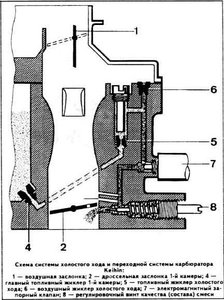

    Про направление СО (Кейхин 1) спорить не буду, только скажу, что на извесных мне карбюраторах (Пирбурги) было на оборот...т.е. винт качества при закручивании прекрывает воздух для ХХ а бенхин жиклером определяется.
    см картинку.
    Мембраны все целые?
    СО не пробовал по газоанализатору регултровать?
