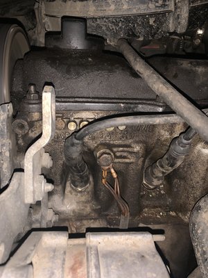

    Всем привет, с утра завожу машину, все работает как нагреется начинает троить, газ резко давишь в глуш стреляет,как нагреется заглушу потом вообще не заводится, пока не остынет, менял датчик холла, датчику охлаждающей жидкости, метки все выставлены, может кто то сталкивался с такой проблемой???
    Ауди 80, б4 1992года 2 обьем

    Код двигателя давай сюда . Или фото из под капота.Что бы ясно стало что за система впрыска у тебя.

    Не там.
    Смотри на БЛОКЕ, между 3 и 4 цилиндрами.
    Там площадка сверху.
    Впрочем, и так понятно, что это АВТ.
    Ну так по поводу моего имхо выше ответ будет? :rolleyes:

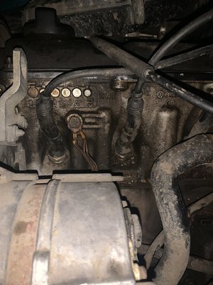

    Посоветовал сфоткать что под капотом..))...Кусочек того что под капотом уже получили.)))
    Тяжело всё таки сфоткать двигатель.)) Весь.!!!
    Хорошо что фото всего авто не попросил. До хрена бы ждать пришлось.. Весь авто по кусочкам.)))

    А код вод здесь смотрят.

    На нижнем фото кастрюлю воздушного фильтра видно.
    Но судя по состоянию того, что видно - там печально всё. :uhoh:
