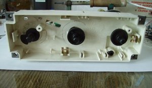

    Да Это я все уже понял и нашел все скорости!но снять я хочу сам белый блок!вот фото:

    если я ничего не путаю, там остается только тросики отцепить....

    Да,так и есть.Но они зафиксированы очень надежно на взгляд,по этому немного из пошевелив не стал применять силу чтоб не сломать,вот и хочу узнать как их отцепить

    Хм... Как бы тебе объяснить... На конце кожуха троса пластиковое ушко (у каждого троса свой цвет этого ушка). Со стороны белого блока переключения скоростей печки это ушко маленькой плоской отвёрточкой нужно поддеть и вынуть из замка. Как-то так.

    Ок! спасибо!Вот про эти ушки я и имел ввиду!их и боялся сломать,теперь буду пробовать
