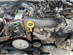

    Добрый вечер, сегодня обнаружил что из "Трубы отвода ОГ на впускном колекторе" сочится масло или ОЖ, кто сталкивался с такой проблемой?
    Двигатель 3.0 TDI СRCA, 174к пробег, 2014 год выпуска.

    Больше похоже на то что сальник потёк. И шкив разбрызгивает масло по кругу.
    Либо масло попадает на ремень и уже с него распыляется по направлению движения ремня.

    Сальник на коленвале. Масло попадает на шкив или ремень и уже оттуда разбрызгивается.
    Труба тут совершенно нипричём.
    Вот пометил где масло попадает:

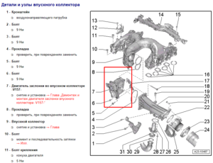

    Я толкьо что опять проверял, это тосол который капает с заслонки...

    Блин, парни. ну сто тем уже по этим мотором. Из развала и не тосол, а антифриз красного цвета........течет с клапана переключения контуров. Стоит в развале за егр

    Не факт что в данном случае антифриз из развала попадает на заслонки и на трубку егр. Тут скорее либо помпа брызгается либо антифриз внутри в канале егр.

    Течёт или помпа или из под помпы, или из развала. Шкив помпы разбрызгивает.
