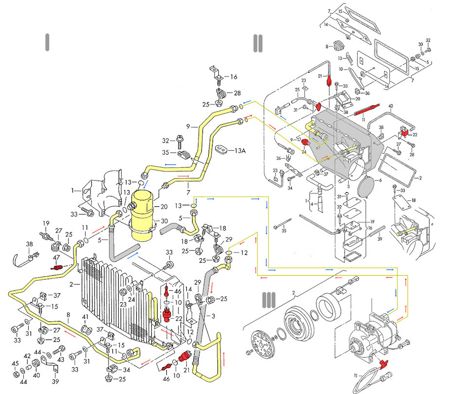

    Добрый день нужна трубка кондиционера
    на картинке она под номером 8
    оем номер 4A1 260 710 AC
    но тут сказано что это с мотором 2,0 на 2,6 она подойдет можно заказывать?

    А6 С4 AVANT
    в применимости написан и ваш мотор, т.е подходит

    Эту трубку если и менять, то только на новую. Либо переделать старую IMG_20200509_135820.jpg

    это точно, на новую или как у вас со шлангом переделывать.
    Трубки кондиционера не варються, это проверено

    Дырявые бесполезно варить. Точно.

    Audi 100 quattro, ABC, 2.6, 93 года.
    Спасибо заказал новую, через 2 недели будет, ее можно поставить не снимая радиаторы?

    конечно

    если сварной с головой, всё варится аргоном, правда дороговато. два года назад варил, усё работает
