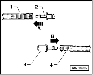

    Подниму тему) Тоже переломило трубку. Еще какие-нибудь способы ремонта с 2009 года появились? Кроме оригинальных переходников за почти 900 рублей и гелевой ручки)
