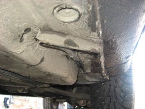

    Докторы! недавно в сырую погоду услышал с правой стороны машины интересные звуки, как будто вода в раковине сливается, заглянул под днище и обнаружил пластиковую трубку прям под передней пассажирской дверью. закрыл отверстие пальцем а там оказалось разряжение. Что это за девайс? подозреваю что не заводское.

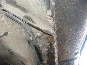

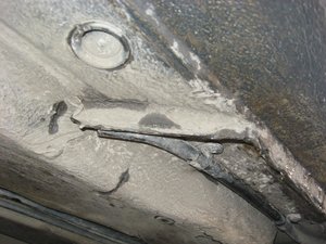

    вот она собственно...

    а еще возле бака слышно как воздух шипит...

    Она самая, через неё воздух, при работе двигателя, забирается из "космоса" и проходя через адсорбер тащить поглощенный им бензин во впускной коллектор и дальше в двигатель, где и сжигается.

    то есть так всё и задумано??:shock: как то странновато.... а фильтр там есть какой нить? перед впуском

    адсорбер это лучше чем фильтр, стоит примерно тоже что и у противогаза.

    ааа :) тогда к нему претензий нет. а почему он тогда булькает?

    Может в трубку вода попала, по лужам ездил.

    ездил конечно. она потом выветрится?

    А если попытатся продуть? Или выкачать оттуда воду вакумником?

    побулькает и перестанет.
