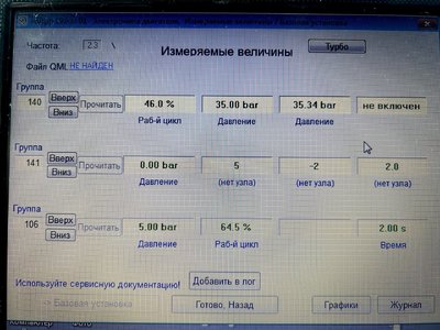

    Подскажите пожалуйста ,где посмотреть давление бензонасоса
      991,3 КБ
      13
  18. Эйван
    Эйван Живу я здесь
    27 янв 2018
    3.497
    В 103 групе

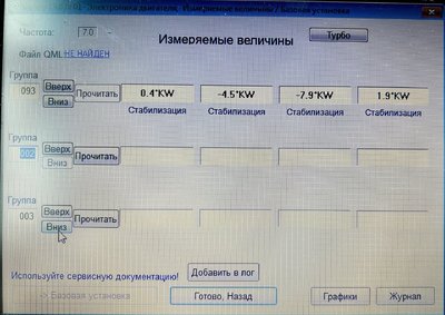

    Ребят кто знает подскажите пожалуйста нормальные показания в 93 группе ?
