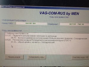

    И ещё - вагком постоянно выдаёт такие ошибки. Пнд проверял- провалов по напряжению нет, проводка в норме
