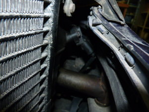

    Нет, датчик давления находится в большой резиновой трубе, выходящей из радиатора охлаждения наддувочного воздуха. Под левой фарой она проходит. Открой капот, просунь руку в щель между бампером и радиаторами. Он недалеко находится. Если так уж надо могу попытаться сфотографировать его сейчас

    Это снизу или сверху
  10. Вова.Fv
    Вова.Fv Живу я здесь
    10 апр 2011
    2.025
    A6/C5Q 2.5TDI 99г
    Вот он родимый
