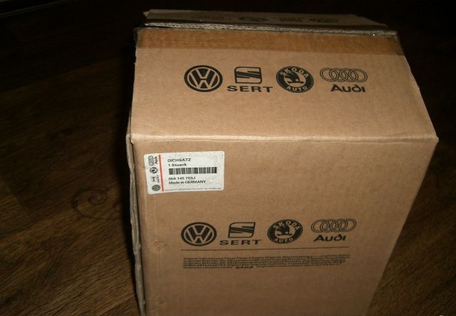

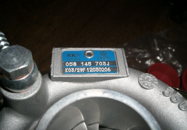

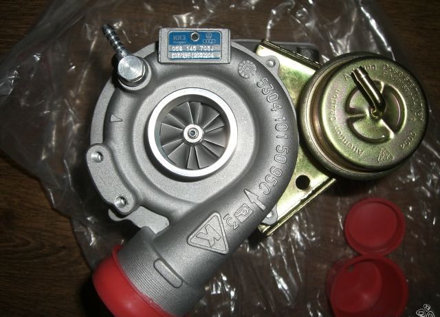

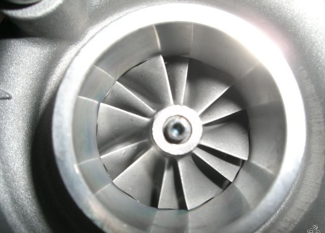

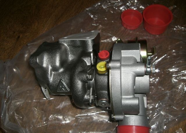

    Клубни подскажите ,на смотрел турбину но есть сомнения .[​IMG][​IMG][​IMG][​IMG][​IMG]

    про железяку ничего не скажу, не разумею в них пока, а вот коробка с каким-то под..бом мне кажется, ибо SEAT пишется как SEAT, а не SERT

    на коробке написано - Сделано в Германии, а на турбе - в Венгрии

    Ну коробочка то точно фуфельная, как отметил товарищ выше: SERT вместо SEAT, и, насколько я могу видеть, на наклеечке (которая на коробке) написано как-бы Dichtsatz (что означает "комплект прокладок" (к чему бы это?).но написано по-моему тоже неправильно - насколько я вижу - "Dichsatz" (вместо DichTsatz)

    Есть ссылка на оффициальный сайт BW, как выглядит маркировочная табличка.
    http://www.turbodriven.com/en/products/nameplate.aspx

    с табличкой всё ясно , кто мне скажет что на коробке набито ? почему серт ? есть у кого какие мысли ?

    Никогда не видел магнитолы "made in неизвестно где" с надписью Panasonix или Cony? Имхо типичный пример, когда намеренно делают ошибку, которая не сильно бросается в глаза.

    судя по шильду турбина сделана в 2006 году ?может тогда и делали в Венгрии

    В 2006-м действительно делала Венгрия, и VAG-номер этот отменен в каталогах с 2007-го.
    Внешние признаки намекающие на "левое" изготовление безусловно есть, но в конце концов, ты же не картонную упаковку в машину ставить будешь.

    Дело в том, что турбина придет в этой коробке ,а продавец утверждает,что продаёт оригинальную турбину ! смущает ещё то , что не видно краску балансировочную на крыльчатке .
