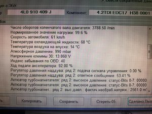

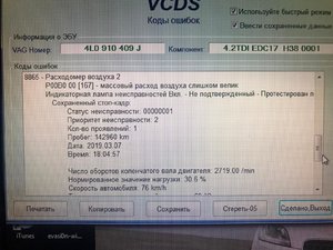

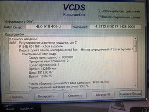

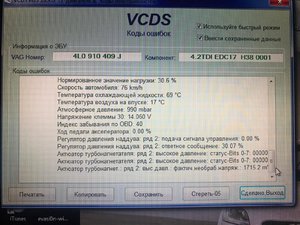

    У меня на CCFC была проблема по актуатору на левой турбине. Делал в марте 2019г. у Игоря в VagTech. Сняли актуатор (без снятия мотора) открыли его и увидели выработку на крайнем зубчике пулу-шестерни. В этом месте при вращении шестеренки руками механизм как бы закусывало. В общем каким то чудом заменили мне актуатор на другой, езжу уже 1,5 года - полет отличный.
    Вот ошибки какие я периодически ловил до ремонта:
