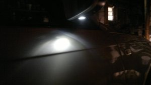

    Правильно выше писали, в зеркалах диоды для подсветки пространства перед дверьми в тёмное время суток, работают (ярко) с включённой функцией "покидание дома-возвращение домой", выставляется в MMI-в пункте наружное освещение и нужно выставить время(от ноля до одной минуты), я выставил 10 секунд, удобно особенно когда в гараж заезжаешь, дверь открыл туманки загорелись ну и диоды тоже, через 10 секунд выключаются. А вот по контурному освещению внутри салона, кроме выставления в MMI, есть ещё пункты в инженерном меню, там кажется можно яркости добавить, но если нет перевода(там всё на немецком) то лучше не лезть. Но кому очень надо, то на форуме есть текстовый документ с переводом инженерного меню.

    Вот и я на фотографиях видал!
