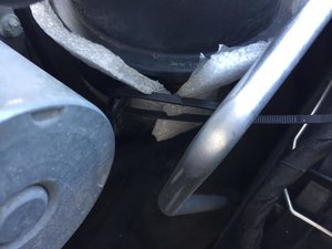

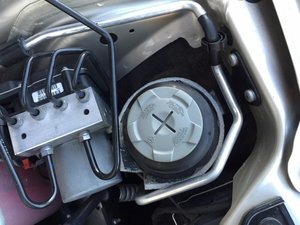

    В общем решил проблему так, отвинтил хомут бачка, обернул бачок лентой из теплоизоляции (та, что продается в строймагах) и стянул хомут пластиковой стяжкой, так как длины стяжного болта не хватает теперь. Ленту специально вытянул выше упорного бортика бачка, чтобы хомут не упирался в него. Гудение уменьшилось в разы!!! Чуть слышно на холостых. Выглядит довольно эстетично и аккуратно.
