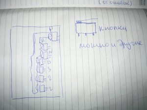

    У кого проблемы с переключением скоростей АКПП A6/45 ZF4HP18
    АКПП A6/45 ZF4HP18
    у кого проблемы много функциональным переключателем АКПП
    Вот схемка работает идеально сам все делал для своего авто.

    Re: У кого проблемы с переключением скоростей АКПП A6/45 ZF4HP18
    Новый переключатель стоит в районе 12000р
    А эта схема обойдется 200р
    диоды можно любые
    Конденсаторы надо в районе 500-1000мкф
    Они нужны для того чтобы не выходило ошибки АКПП при переключении
    Когда любом из входе мозгов АКПП 0 блок понимает что на входах "Z" и выводит ошибку переключателя и АКПП преходит в аварийный режим.
    Вот как то так...
    Собираюсь сделать на АVR контроллере
