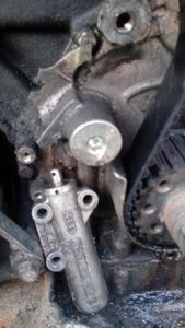

    Мотор AFB. Заклинило помпу охлаждения. Машина стоит разобранная на работе, сейчас заказываю детали.
    Ремень ГРМ не оборвало, но поплавило.
    Заказываю ремень, ролики и т.д. Про всякие втулки я знаю.
    Вопрос:
    Натяжитель-поршень ремня ГРМ с каким усилием должен вдавливаться? Я своим весом, упираясь в стену, не смог его вдавить. Там вроде и ломаться нечему, а платить лишние 3000 не охота.
    Заранее благодарен за ответы!

    Он вдавливатся должен не мгновенной силой, а средней силой и медленно... он же демпфер !
    Рекомендую его всеже сменить ! В оригинале Febi идет.
    По технологии он меняется вместе с ремнем ГРМ, но у нас они ходят до упора....

    Спасибо! Сейчас ещё раз проверил - на 1 мм вдавливается, а потом колом стоит, что ни делай. Буду заказывать.

    Просто терпения не хватает. Нужно приложить усилие, и долго-долго давить, тогда вдавится.

    снимаешь его и медленно сжимаешь в тисках, потом фиксирующую чеку в него.

    Не, ну я решил уже, что новый возьму. В Экзисте FEBI 2450 рублей.

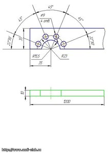

    есть чертеж такого ключа для коленвала?
  15. Pivopotam
    Pivopotam Участник форума
    11 дек 2014
    361
    A6/с5 2,5 TDI AFB
    Да можно по месту приложить листок бумаги и отметить отверстия.
  16. Sunny-42
    Sunny-42 Участник форума
    7 фев 2015
    199
    Забайкальский край
    A6C5, quattro, AKE, DQT
    чертеж корректный?
  17. Nurkanat
    Nurkanat Живу я здесь
    30 дек 2013
    2.672
    A6 C5 2,5tdi AKN
    Мейхам здесь же на форуме показывал,
    Берешь сам больший шкив и с него вырисовываешь на бумагу и с него на металл.
