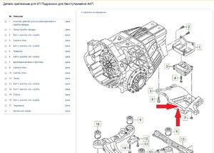

    Короче. недели 2 назад поменял правую гидроопору (лемф). Дня 3 назад машина завелась с характерным ударом в кузов и на задней скорости показалось что как бы небольшая не то что вибрация, а хз неприятное ощущение. причем только при вывернутом руле на задней скорости в горку. О Как. Два дня мучался... причем когда ездишь или тормозишь - ничего... удар только при старте двигателя. Уже подумал, может не закрутили гидроопору? вчера заехал в сервис. Все облазили, опору проверили протянули и ничего. а удар есть. причем именно в момент старта. И еще, если мотор крутанулся чуть больше полоборота - то удара нет. А так есть. Полчаса все руками прощупывали. Потом подошел молодой парнишка сервисник и ... вы не поверите ткнул пальцем в место крепления коробки к траверсе.
    А там камушков набилось. Итог - продули воздухом, выдули с полкило гальки и грязи и все. никакого удара и вибрации.:rock:
