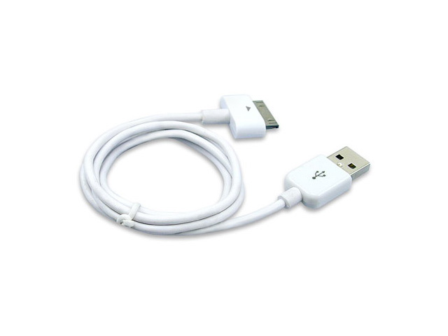

    Слушай, а ты не пробовал просто купить вот такой кабелек?

  16. Vanek
    Vanek Завсегдатай
    22 дек 2005
    714
    Audi A6 Allroad Quattro 3.0 TDI
    Вот-вот, и я про то-же. Вопрос только будет ли так работать, но это проверить может только автор!
  17. fpd4444
    fpd4444 Новичок
    9 окт 2011
    48
    A6 Allroad 3.0TFSI
    Будет заряжаться, но не более, музыку и пр. видеть не будет, проверено. Сначала сам хотел так одним шнурком двух зайцев убить...
    Для полноценного функционирования нужен шнурок именно для айпода/пэда/фона.

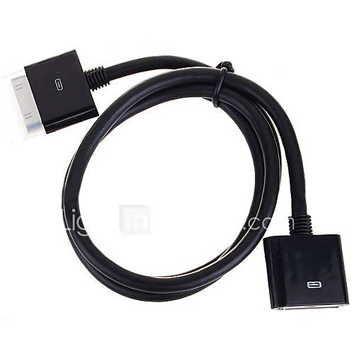

    Хорошо. А этот? Называется "30 контактный док удлинитель для IPAD / Ipod / iphone":
  19. fpd4444
    fpd4444 Новичок
    9 окт 2011
    48
    A6 Allroad 3.0TFSI
    Про этот не знаю. По идее если чисто как удлинитель то должен работать.
  20. Йуч
    Йуч Участник форума
    10 мар 2011
    308
    Q7 4,2 fsi '08
    пробовал - не пашет )))
    заказал себе с dealextreme "удлинитель дока" за пять баксов. не поможет - буду курочить родной =)
