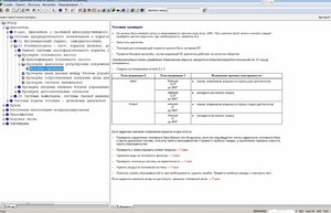

    Вопрос 1: угол впрыска до ВМТ в большей степени влияет на динамику, а после ВМТ на заводку двигателя? Правильный ли это вывод? Если кто то сможет объяснить: почему у меня раньше динамика была лучше, но заводилась хуже, а сейчас наоборот?
    Вопрос 2: Каким все таки должен быть в идеале угол впрыска до и после ВМТ?
    Тут на форуме про этот мотор писали, что должно быть 15 до ВМТ и 1,5 после, на другом форуме пишут, что должно быть 1,8-2 после ВМТ, в эльзе вообще пишется, что должно быть не больше 0 после ВМТ. Скрин из эльзы прикреплен. (желательно, если будете ссылаться на эльзу, скиньте свой скрин из неё). Мнения сходятся лишь на 15 до ВМТ.

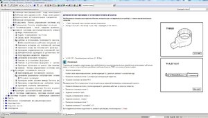

    Вот еще скрин из эльзы, тут пишется про 2 после ВМТ.

  5. igor33
    igor33 Заблокирован
    19 июн 2010
    19.985
    А6/С6 3.0i Q 05
    Скрин в третьем посту для базовой установки, а в первом другая проверка.
    У тебя 1.2-1.4 градуса после вмт - нормальный показатель, не нужно ничего крутить. Толкнёшь 1 градус в "поздно" не заметишь изменений.
