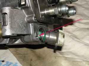

    у товарища ошибка по углу впрыска. в базовых 20втдс и не меняется, разобрал насос ничего не нашел, поршень движется без заеданий. Провода были на клапан обгоревшие, восстановил изоляцию, померил сопротивление эл.маг.клап. опережением (10 ом). Собрал проблема не ушла. Кто сталкивался, куда копать

    Вариантов не много, клапан или гидроудар или золотник в поршне .

    при замене мозгов на своём насосе, поставил два резиновых колечка на клапан опережения(не заметил, что одно колечко осталось на клапане, а одно в насосе). Сначала все было хорошо, но дня через четыре зажигание убежало в рано, когда разобрал, то увидел, что сетка на клапане деформировалась и мимо клапана , через эти две резинки давит на поршень. Заменил клапан, и поставил одно резиновое колечко- все заработало.Вот такой у меня был косяк из за спешки. Проверте колечко маленькое под клапаном.

    Если вот эта сеточка забита тоже будет раннее всегда. Ну и отверстие по центру этого же клапана. Подуть надо. Дуть надо при поданном напряжении на клапан.

    Сейчас с утра завелся с пол-оборота, но тут же коробка в аварию встала. В АКПП ошибка по нагрузке от блока управления двигателем, и 00550 в электрике двигла. В базовых настройках один раз уходит в 14,6 BDTC и там держится, несмотря на смену режимов рано-поздно. Раньше никаких глюков не было. Что, тоже в этот клапан лезть?

    Снял клапан снизу тнвд, а у проводов к нему изоляция на молекулы развалилась, и две жилы замыкались друг на друга! Позвонил провода на всякий случай да и сделал нормальную изоляцию! Проблема решена!
