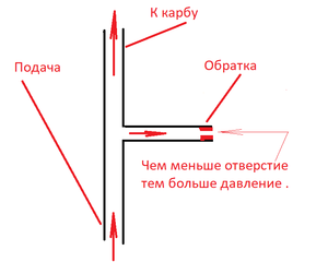

    Используйте обычный дроссель (вставка трубки в шланг с калиброванным отверстием ) , нагрузка на насос с тамими парметрами давления будет не большая ,осталось только подобрать отверстие )))

    Поставил жиклер1,15 и 0,8 в трубку подачи, и всё равно обороты поднимаются , жрать стала 13-14 литров

    Теперь же все равно поставил бы себе от впрыскового ВАЗа: продаются в любом околодорожном автогамазине от Волги до Енисея, доступны (от 600РР), достаточно отработаны в производстве - надежны, запихуется в стакан мехвпрыскового БН и фиксируется там за счет посадки, есть сменные фильтры на нос, почти бесшумные, если включить их последовательно с лампочкой на 21Вт. Под капотом ставим сантехтройник, при особой нужде и нехватке бензина, поджимаем хомутиком сливную трубку или ставим в эту трубку рассверленный до 1,5-2,0мм жиклер от карба. Для переделки сдохших мехвпрысков - довольно удобно.

    С последующим геморроем настройки давки путём пережимания обратки, включения лампочки в цепь питания БН и так далее? :uhoh:
    Зачем это, если вышеозвученный Б/Н не требует никаких хитрых телодвижений? [​IMG]
