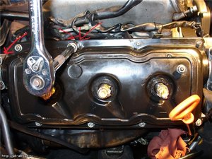

    Всем привет.Сделал опресовку как пологается,сечет воздух в двух местах.Из бугеля распредвала и из клапонной крышки.
    Какой приговор движку?

    Сечет быстрее всего из под уплотнительных шайб под форсунками.
    Из за этого мотор выкидывать?

    Зачем вообще дуть в картер? Щуп проверить? :confused: Может ВКГ стоило отделить при опрессовке...

    я тоже первый раз не заткнул, тож зашипело, правда из упл. форс. вот отчетик http://www.audi-club.ru/forum/showthread.php?t=393683
    А вообще дуть в картер как говорили вообще нет никакого смысла
